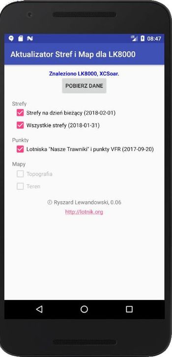

Program po uruchomieniu sprawdza czy w systemie zostały zainstalowane programy LK8000, XCSoar lub XCTrack. W górnej części okna programu jest wyświetlana informacja o tym jakie programy zostały znalezione. Należy pamiętać, że do prawidłowego działania aktualizatora jest wymagane prawidłowe zlokalizowanie co najmniej jednej z wyżej wymienionych aplikacji. W trakcie uruchomienia program sprawdza też jakie wersje danych są dostępne na serwerze. Na podstawie tych informacji - obok każdej pozycji jest wyświetlana "data produkcji" poszczególnych plików. Pobranie i zapisanie wybranych danych następuje po przyciśnieciu klawisza Pobierz.
Program po uruchomieniu ma domyślnie wybrane do pobierania wszystkie pliki stref oraz lokalizacje lądowisk. Pliki map (topologia i teren) są odblokowane do zaznaczenia i pobrania tylko przy wykryciu instalacji programu LK8000. Pliki te domyślnie - z uwagi na fakt, że są stosunkowo żadko aktualizowane - NIE są zaznaczone do pobrania.
