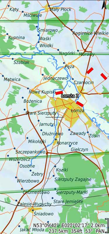

Nowa wersja mapy - gdzie obwodnica Łomży jest już prezentowana jako typowa "duża" trasa.

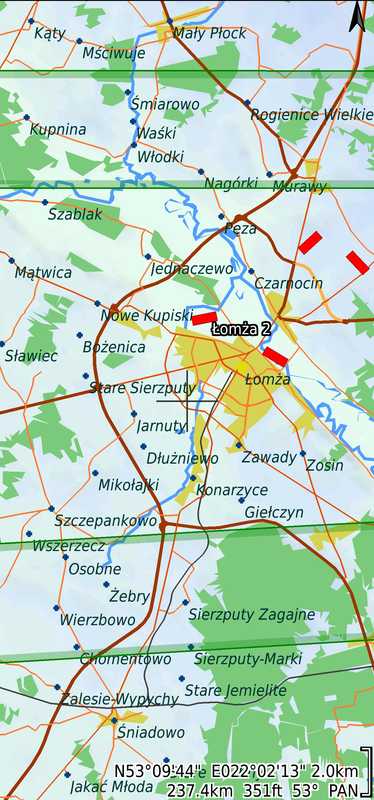

Poprzednia wersja mapy - obwodnica w dużej części jest prezentowana jako "w budowie".
