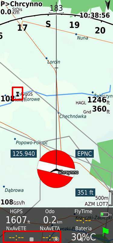

Przykładowa konfiguracja - AvgGS widoczna jest na mapie, a parametry NxAvETE, NxAvEta - w dolnej belce programu.

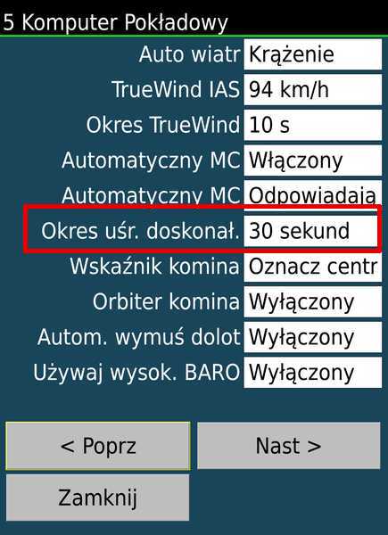

Ważne - czas uśredniania pomiarów może być przez użytkownika samodzielnie ustawiony. Nie tworzyłem tu nowego parametru - ale wykorzystałem istniejący parametr konfiguracyjny Okres uśredniania doskonałości. Przy wyborze wartości należy się sugerować właściwościami statku powietrznego (jak szybko lata) i charakterystyką zmienności prędkości. Im szybciej latamy - tym czas powinien być krótszy. Im bardziej prędkość fluktuuje w czasie - tym czas powinien być dłuższy. Przy lotach motolotnią i prędkością przelotową ~100km/h - mam ten parametr ustawiony na 30 sekund. Czyli LK będzie wyliczało moją średnią prędkość z ostatnich 30 sekund i na jej podstawie zostanie wyświetlona AvgGS, NxAvETA, NxAvETA.
Okno numer 5 konfiguracji gdzie jest dostępny parametr do ustawiania czasu z jakiego prędkość ma być uśredniana.
Prędkość uśredniana do obliczenia nowych parametrów wymaga zebrania pomiarów co najmniej przez ustawiony czas. Tak więc - w moim ustawieniu - nowe parametry zostaną wyliczone dopiero po co najmniej 30 sekundach lotu. Z tego powodu - w pierwszym okresie lotu - dane nie będą wyświetlane (dla NxAvETE/NxAvETA), a jako AvgGS - będzie wyświetlana prędkość chwilowa i mała klepsydra oznaczająca oczekiwanie na wypełnienie bufora. Taką sytuację pokazuje poniższy zrzut ekranu.
Lot trwa zbyt krótko, żeby prawidłowo wyliczyć nowe wartości dlatego wartości nie są wyświetlane lub są wyświetlane z ikonką klepsydry.

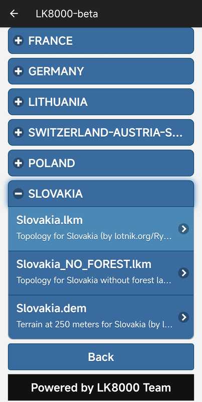

Od dłuższego czasu LK8000 posiada zintegrowany moduł do pobierania map. Zmiany w politycje Google w kontekście Androida w znaczącym stopniu utrudniają wstawianie plików przez inne aplikacje - dlatego powstał Download Manager (spolszczone jako Pobieranie Danych). Od tej wersji programu dodałem nowe mapy precyzyjne dla:
  • Polski,
  • Czech,
  • Słowacji,
  • Litwy.
Mapy te stale aktualizuje - więc warto co najmniej przed sezonem pobrać je ponownie. Mapy Polski aktualizuje średnio cztery raz w roku. Do ich aktualizacji nie trzeba pobierać nowej wersji LK - wystarczy pobrać pliki z Download Managera. Pozostałe mapy aktualizuję co najmniej raz w roku. W najbliższym czasie przygotuję kolejne mapy precyzyjne dla: Łotwy, Estonii, Finlandii, Danii i Szwecji. Niestety w Download Managerze pojawią się dopiero przy kolejnej wersji - więc jeżeli ktoś będzie ich potrzebował wcześniej - zapraszam na https://lotnik.org/pliki.php?cat=LK8000.
Uwaga! Pliki topograficzne (LKM) udostępniam w dwóch wersjach - z i bez lasów. Wynika to z faktu, że obfite lasy powodują przykrywanie zobrazowania w górach. Więc jeżeli ktoś zamierza latać w terenach górzystych i zależy mu na zobrazowaniu wierzchołków, dolin itd. - proponuję pobierać wersje NO_FOREST. W jednym ze starszych artykułów opisujących moją mapę precyzyjną dla Polski - opisałem bardziej szczegółowo różnicę pomiędzy tymi wersjami mapy. Można tam obejrzeć przykładowe zobrazowanie tego samego terenu dla obu wersji. Link do artykułu: Nowa mapa precyzyjna Polski dla LK8000.
Ekran pobierania map wysokiej rozdzielczości. Widoczne dwie wersje plików topologii dla Słowacji - z i bez lasów.
